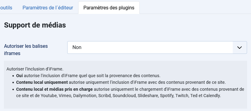

Ce n'est pas dans la configuration mais dans le profil JCE utilisé que tu dois autoriser les iframes.
Ouvre le profil JCE utilisé et va dans les "Paramètres des plugins" et affiche les paramètres du "Support de médias"
Là tu dois autoriser l'insertion des balises iframe, voir la capture jointe...

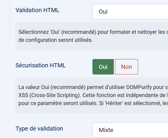

Merci pour la réponse ça marche presque, quand je valide le code est changé et du coup, l'iframe n'est pas correcte.J'ai désactivé la validation et sécurisation html dans global et profil mais ça ne change rien.

De toute façon cela ne sert à rien de modifier la validation du code, c'est avec les propriétés du Support de médias qu'il te faut trouver le réglage souhaité.
