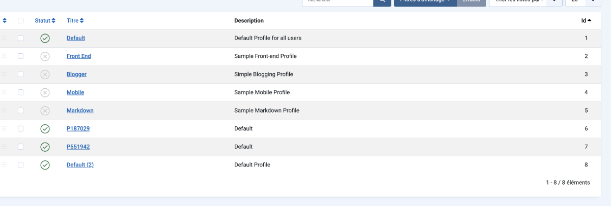

Suite à un piratage de mon site (julie-julon.fr) j'ai vérifié, suite aux conseils reçus sur le forum joomla la liste des utilisateurs jce.
Voilà en PJ ce que je trouve.
Y vouyeez-vous des lignes "louches" quisembleraient avoir été créées suite au piratage ?
Merci de votre réponse

Réponse de sarki sur le sujet Profils utilisateurs
C'est toi qui doit savoir quels sont les profils que tu n'as pas créés, mais de ce que je vois il y a en tout cas ceux avec des chiffres qui sont typiques des profils créés suite à la faille annoncée, et peut-être le dernier "Default" si ce n'est pas toi qui l'a créé.
Il te faut déjà supprimer immédiatement ceux avec des chiffres, car tant que tu les gardes le hacker peut déposer des fichiers sur ton serveur, d'ailleurs si tu n'as pas fait de nettoyage il y en a certainement, il te faut vérifier.
Si les profils ne sont pas attribués à des groupes ou utilisateurs spécifiques, c'est celui en haut de liste qui est chargé, donc s'il te manque des icônes il te faut voir les barres d'outils de ces profils pour savoir lequel se charge

Merci de ta réponse.
J'ai fait le ménage dans les utilisateurs, je n'ai gardé que le premier
Les icônes sont retrouvées.
Sur le site j'ai vide plusieurs fois le dossier tmp
Se pourrait-il qu'il y ait des fichiers indésirables ailleurs ?
Oui bien sûr, à partir du moment où le hacker a accès au serveur il peut mettre des fichiers partout, j'ai eu un exemple l'autre jour où des fichiers étaient déposés à la racine du serveur, donc à un nveau encore au-dessus du site.
Si tu me fais un accès provisoire en super utilisateur je peux regarder si je vois qq chose de suspect, contacte-moi par le formulaire de contact si tu veux que je regarde
