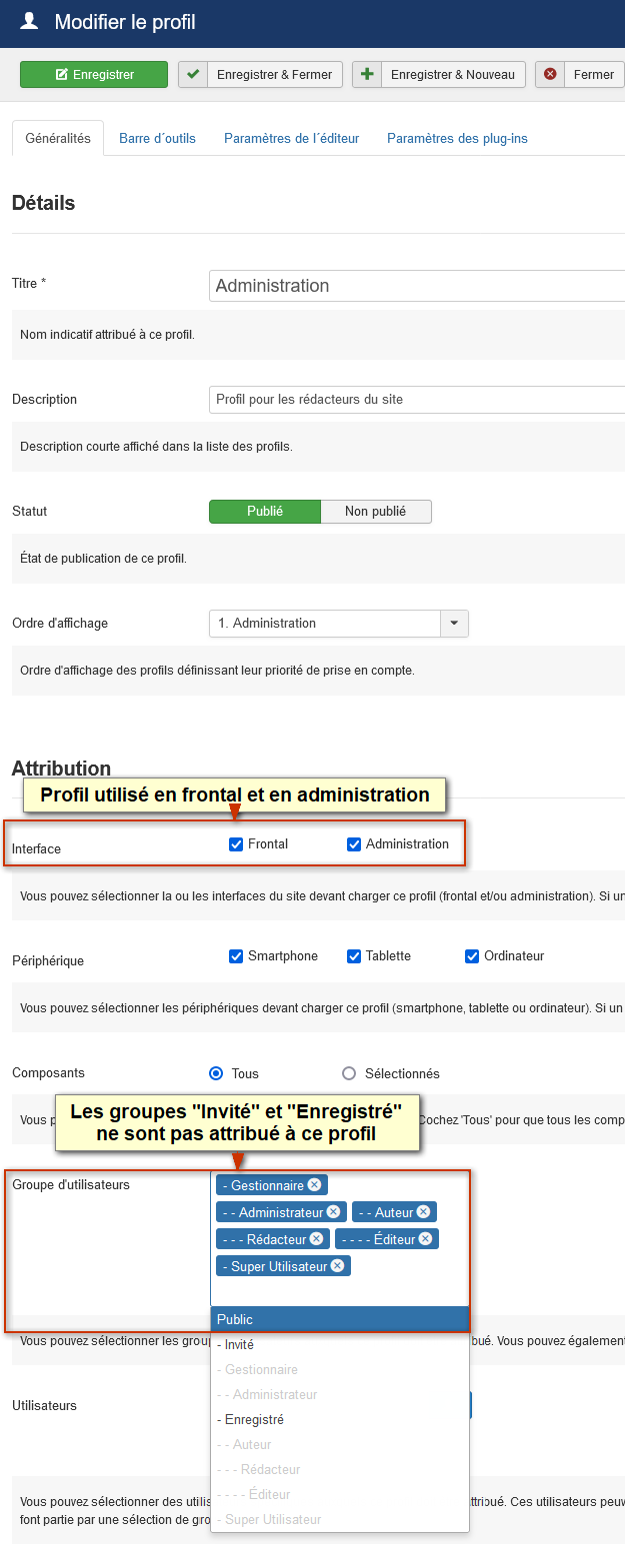

Il faut commencer par vérifier si le profil JCE que tu utilises en administration et le même qu'en frontal...

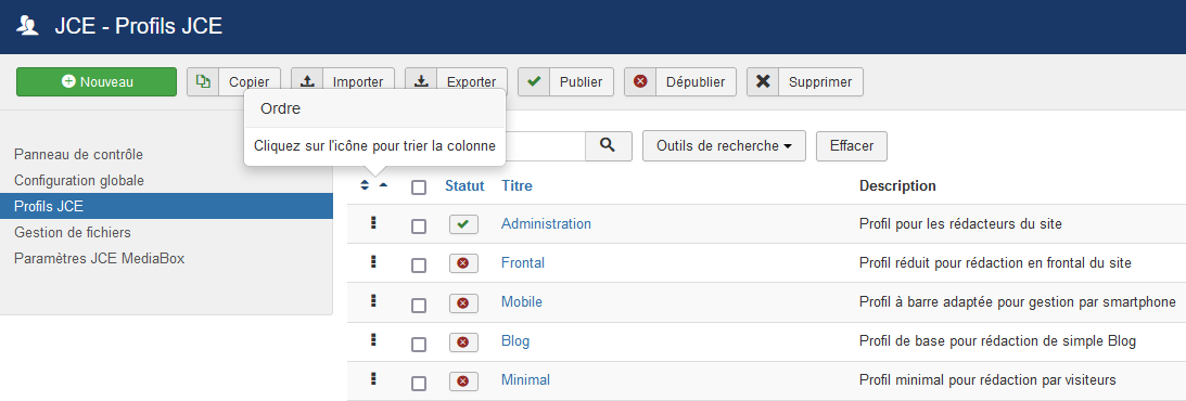

- regarde si le 1er profil JCE de la liste (active le tri) a bien la case à cocher "Frontal" et "Administration" cochée
- si ce n'est pas le même utilisateur, vérifie que les deux utilisateurs sont dans le même groupe d'utilisateurs Joomla, et s'ils ne sont pas dans le même groupe, que les deux groupes sont bien dans le même profil JCE
