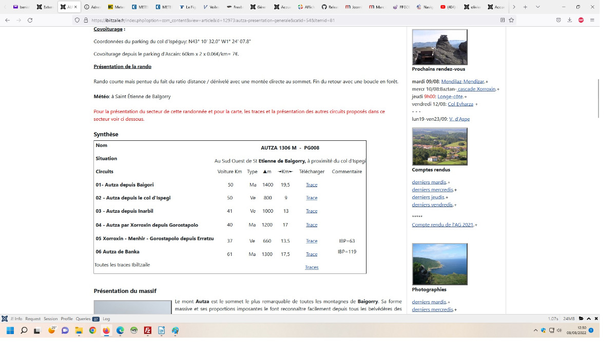

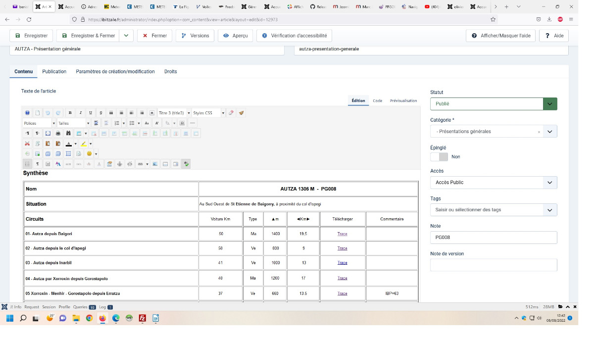

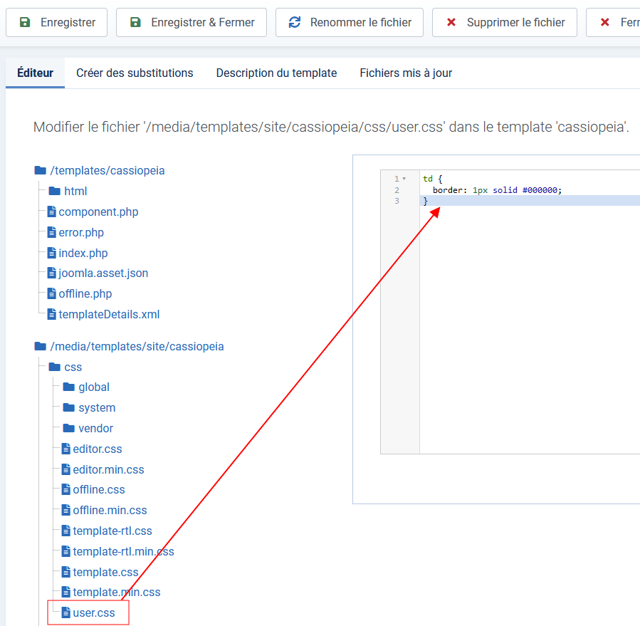

Bonjour Sarki et bravo entre autres pour JCE. Depuis que j'ai migré en Joomla 4, je constate que dans mes tableaux (écrits avec JCE) les lignes intérieures horizontales et verticales séparant les cellules n'apparaissent plus dans Cassiopea. Comment corriger cela, avec un des pictogrammes de JCE ? Merci d'avance.

En fait le template Cassiopea ne réagit pas comme le template de Rockettheme que j'utilisais en Joomla 3. Mais en utilisant les pictogrammes "insérer modifier un tableau" et "propriété de cellule" de JCE, tout rentre dans l'ordre.
il y a 4 ans 1 mois #12674
Réponse de mihaly sur le sujet Affichage des tableaux avec le template Cassiopea
Hello Olivier,
L'aspect des tableaux peut en effet dépendre des styles CSS du template, sans doute que le template de Rockettheme leur attribuait ces lignes de séparation.

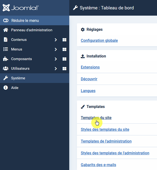

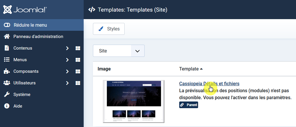

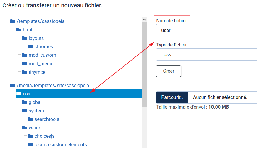

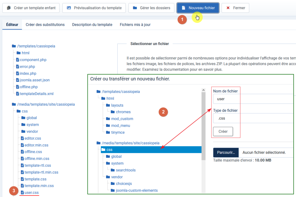

Si tu veux qu'elle soient automatiquement ajoutées sans devoir indiquer ces propriétés avec JCE, il te faut créer une feuille de styles CSS personnalisée comme indiqué dans les captures jointes, et y ajouter cette valeur :
td { border: 1px solid #000000; }Mihàly Marti alias Sarki

Merci Sarki pour ces explications d'une clarté lumineuse. Et en plus, ça marche! Cordialement, O.B.
