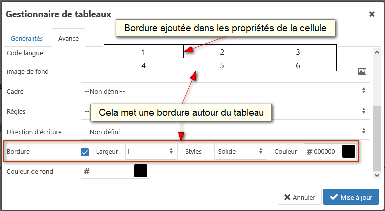

Réponse de sarki sur le sujet JCE editor et bordures de tableaux
En fait cela dépend parfois du template qui peut appliquer des bordures par défaut aux tableaux, mais en général ce n'est pas le cas.
Avec le template Cassiopea par défaut de Joomla, si tu attribues une bordure aux propriétés du tableau, cela fait une bordure autour du tableau, et si tu attribues une bordure aux propriétés de la cellule, cela fait une bordure autour de la cellule.

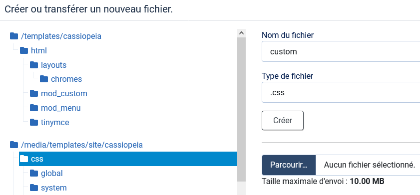

Si tu dois faire cela souvent, le plus simple est d'ajouter un style CSS au site, que tu appliques ensuite aux tableaux.
Pour cela il faut aller dans la gestion des fichiers du template : Système -> Templates du site, et tu édites le template utilisé.
Puis tu fais nouveau fichier, tu le nommes "user" si tu utilises le template Cassiopea, et en général "custom" si tu utilises un template d'auteurs de templates, tu choisis l'extension CSS, et tu sélectionnes à gauche le dossier "css" du template.
Cela fait tu te retrouves en édition de ce fichier custom.css, là tu mets le code suivant...#ccc est un gris neutre, mais tu peux mettre le code couleur que tu souhaites
Tu enregistres et tu quittes.
Il te suffira ensuite d'appliquer le style CSS "bordure" à ton tableau pour appliquer une bordure à toutes les cellules
table.bordure td { border: 1px solid #ccc }Tu enregistres et tu quittes.

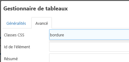

Avant tout ton code est faux, tu ouvres 2x avec le { et tu ne fermes qu'1x avec le }, c'est pourquoi cela s'applique à tous les tableaux car seul la partie
th, td {
border: 1px solid black;
est appliquée puisque tu ouvres à nouveau, la 1ère partie est ignorée car pas fermée
Fais comme je t'ai dit, tu mets "table." suivi du mot que tu souhaites qui sera la classe à appliquer aux tableaux dont tu veux une bordure, et après sans rouvrir un nouveau { tu indiques les lignes de tableaux avec le tr et les cellules avec le td
Dans mon exemple j'ai mis
table.bordure tr td {
ce qui signifie que seuls les tableaux ayant la classe "bordure" auront les bordures
