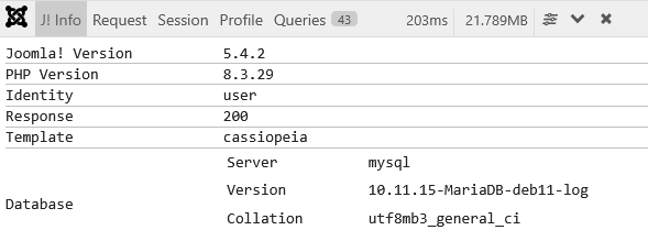

Je viens d'activer le débogage système, mais rien ne s'affiche nulle part...
j'ai vérifié dans le le fichier configuration.php et la variable est bien configurée:
public $debug = true;
Alors, soit je n'ai pas d'erreur, soit les erreurs ne s'affichent pas !

Quand tu actives le mode Débogage système dans la config de Joomla tu as une barre grise qui s'affiche en pied de page que tu peux dérouler
Essaie quand-même de réinstaller par dessus, il y a peut-être juste eu un problème lors de l'installation de la mise à jour, parfois une non réponse du serveur lors de l'installation peut la perturber
